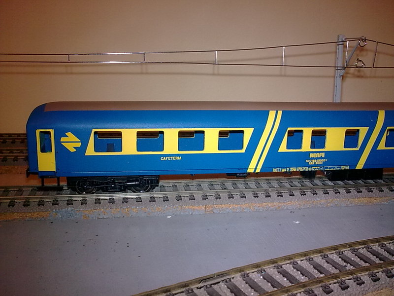

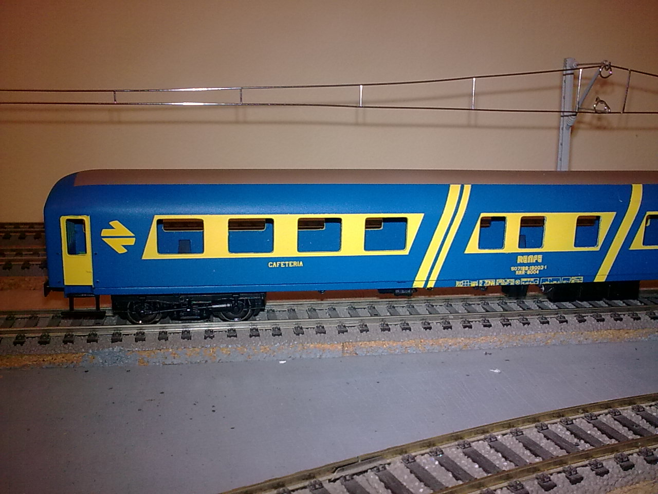

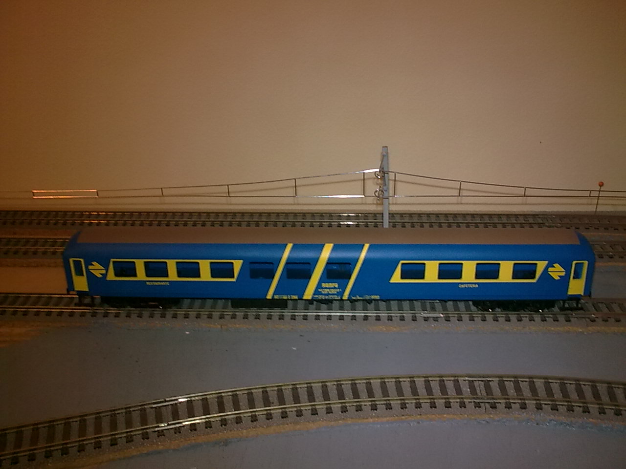

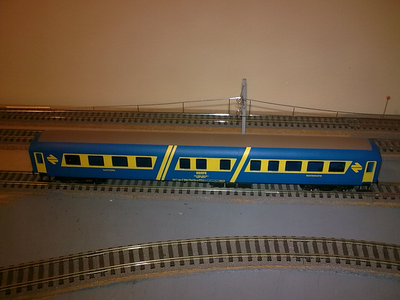

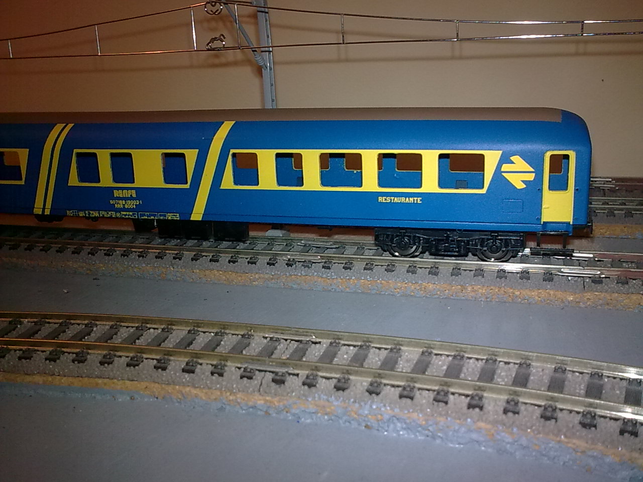

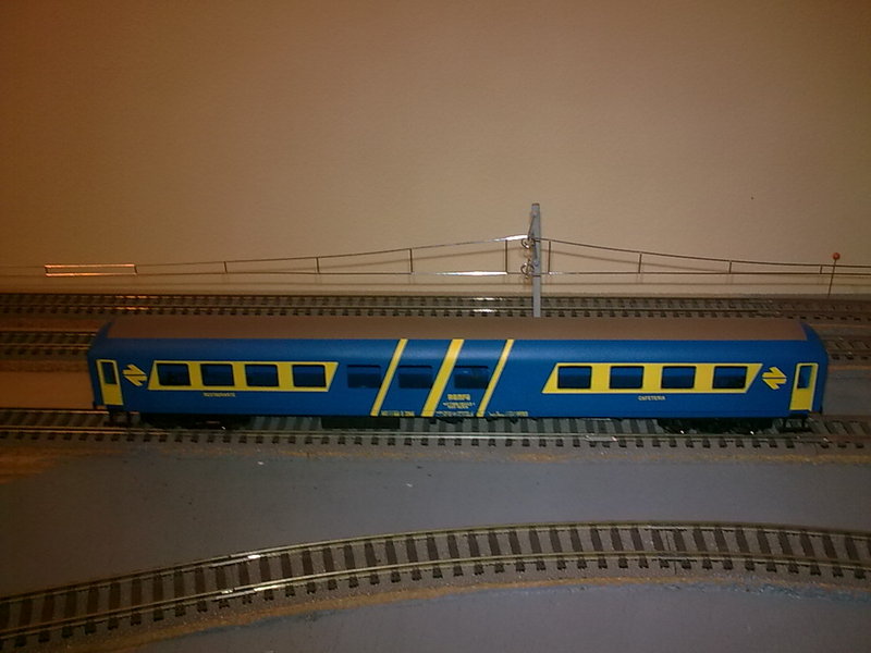

Hola Rodrevil, tengo precisamente que hacer otra 316 de comsa de un amiguete, a ver si me animo ésta semana y os preparo un pequeño tutorial de como hacerlo, aunque estoy un poco liado de trabajo y no sé si podré meterle mano antes del próximo fin de semana, tengo que acabar de pintar un D12, un DD y un DDT... éstos días estoy acabando mi RRR, me falta el interior, colocarle las portezuelas de la cocina y la chimenea y aireadores, te pongo unas fotos para que lo veas...
Ya me dirás que te parece, y para el próximo domingo a ver si yo te puedo hacer lo del ventilador.
Juan Olmo

secundo la mocion, haber ese tutorial de los RRR, que te a quedado de lujo.
Re: 316, 318 de Electrotren
14 Dic 2010 21:00
por cierto los logos y demas, son calcas??? no lo parecen

Hola Plobo, el tutorial será de como cambiar el ventilador de la 316-318 mecánico, por el electrico que trae la 321, del RRR, no te lo voy a poder hacer, no tengo fotos de la modificación de la carrocería, ni de la pintura, las únicas que tengo son éstas, lo siento, nunca hago fotos sólo al final o unos pocos pasos antes.
